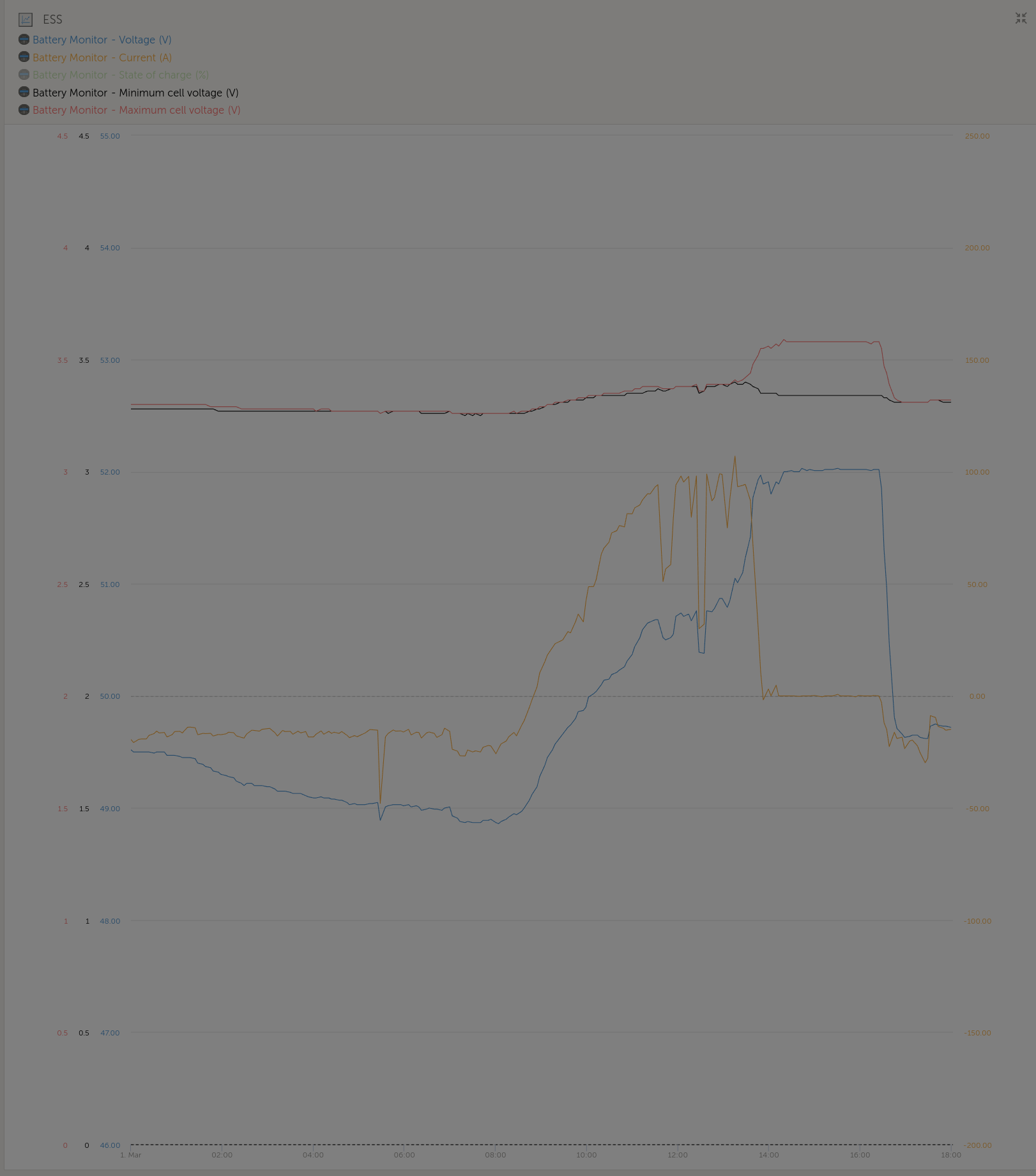

- "Pylontech battery Alarm High voltage" -> jusque 52.28v.
- Concerne toujours "battery 0104" -> écarts jusque 3.35v / 3.60v.
- Déclenchement en phase de charge forte > 90A, voir graphe global:
https://www.zupimages.net/viewer.php?id=23/09/7xve.png
Avant hier soir, j'ai forcé en mode 'Keep batteries charged" une nuit pour équilibrer les cellules sans succès. J'ai ensuite activé "Limit managed battery charge voltage" à 51.7v, les cellules ont fini par s'équilibrer en fin d'après-midi.
Aujourd'hui j'ai remonté DVCC à 51.8v et 52v. Pas d'alarme mais un décrochage important de la batterie 0104 (3.34v min / 3.59v max) revenu à la normale 3h après. Graphe de ce jour :
https://www.zupimages.net/up/23/09/g4ot.png
J'ai bien revérifié, les tensions absorption (52v) et float (51v) sont correctes dans le RS450 et le Multiplus.
Le Cerbo est en v3.00~14, me conseillez-vous de repasser en version stable au cas où ?
Y a-t-il des paramètres que j'aurais loupés ?
Sinon, je crains qu'une des batteries ne soit défaillante.

Disons que le graphique est typique d'une batterie avec des cellules déséquilibrées (il suffit d'une seule) dont une qui arrive au taquet avant les autres et bloc le module.
Je sais j'ai les même graphiques ;)
Les pylontech ne disposant pas de balance active puissante, il n'y a pas grand chose à faire je crains.

Ce qui m'inquiète, c'est que c'est toujours la même batterie (sur une chaîne de 6 installées en même temps). Tu as des écarts sur des batteries différentes ou sur la même ? Le BMS se met en stand-by ou pas ?
@Thierry Cortassa (Victron Energy Staff)
J'ai fait plusieurs recharges complètes (Multiplus 8000 = 110A jusque 95%) via grid en HC. Depuis les beaux jours, mon RS450/200 charge régulièrement l'ensemble à 95% aussi.
Sauf si tu me dis que 95% n'est pas assez, je pense que la charge est OK
Pour la décharge, je suis entre 1000 et 4500w.
Vu la taille du pack batteries, les chiffres par batterie sont faibles, je ne pense pas qu'on puisse dire que je charge et je tire dessus fort :
- Charge -> 7000W -> 23A par us5000
- Décharge -> 15A par us5000
Au vu de ce complément d'infos, je pense que les symptômes ne sont pas "normaux". Vous en pensez quoi ?

from the screenshot, I think, one can see that when you allow the increase of charge voltage above 52v, the charge current spikes up t0 25A.
I found, that - while a limited charge voltage , like below 52V, does help and as stated in the victron/pylontech manuals - its the higher / too high current, that causes the voltage overflow.
You can safely increase the voltage to 52.4 (which is victron standard anyway for pylontech) when decreasing the allowed current in DVCC, like to 1-10A for example (Edit: when reaching SoC of >94%, I think).

@Gabius
"Bonjour, il est important de savoir que les batteries Pylontech si connectées correctement, activent le dvcc automatiquement sur l’onduleur, c’est à dire qu’elles pilotent l’onduleur,( tensions, charge/décharge, idle)"
Oui c'est ce qu'avais en tête.
Donc que tu changes la tension max sur l’onduleur Victron ne changera rien, car elle ne prend pas ça en compte. L’alarme de haute tension que tu reçois sur le Cerbogx est envoyée par la batterie, qui ne dit pas à l’onduleur de couper la charge probablement car ce n’est pas la « master ».
Là j'ai un doute, il me semble avoir lu dans la doc Victron que lorsqu'il y a 2 valeurs différentes, le système se cale sur la plus faible par sécurité. Ce midi, je suis quasi sur que l'alarme s'est déclenchée juste après ma modification dans le DVCC. Cela pourrait s'expliquer par :
DVCC à 52v :
-> tension plafonnée sous le maxi autorisé par le BMS.
-> moins de stress pour les cellule -> pas d'alarme.
DVCC à 52.5v :
-> le BMS reçoit une tension qui est dans sa plage autorisée.
-> il transmet aux batteries-> alarme à cause d'une cellule.
@Thierry Cortassa (Victron Energy Staff) peux-tu nous éclairer s'il te plait ?
Peux tu prendre en photo les connections de tes batteries, il faut que le gros et long cable + et le - soient installé complètement à l’opposé l’un de l’autre.
Il est possible que ce soit un problème d’équilibrage des cellules intern à la batterie.
J'avais bien vérifié de manière à ce que le courant parcours l'ensemble des batteries. Et aucun souci pendant 6 mois. Mais au cas où, voici un dessin pour illustrer le branchement (avec double câblage vu la puissance de l'ensemble) :
Ce que je commencerais par faire c’est de trouver quelle batterie pose souci. Sauf erreur tu en as 6 ?
Ensuite je la deconectetais du système après qu’elle est envoyé une alarme de haute tenions.
Oui 6. Lorsqu'il y a anomalie, le Cerbo indique toujours "0104", j'en déduis que c'est la 4ème. J'ai donc fait la manip à la demande de mon revendeur.
Le système est remonté avec 5 batteries. Problème : le Cerbo continuait à indiquer "0104" pour Highest cell voltage.
C'est pour ça que j'ai demandé à Thierry si c'était une alarme persistante. Ne sachant comment faire, j'ai abandonné le test et tout rebranché.
"Je connecterais correctement les batteries restantes et le chargerais a 100% jusqu’à qu’elles coupent. Et je reconnecterais tout le système par la suite".
Bonne idée, à condition d'identifier celle en anomalie, cf point précédent.
Quand on installe ce genre de system il faut normalement ne pas les utiliser de suite et attendre que chat que batterie soit équilibrée avec les autres.
On est d'accord là-dessus.
J’en viens donc à mes questions, depuis quand as tu le système ?
Batteries installées en même temps en août 2022.
Depuis quand as-tu ces alarmes ?
C'est récent, depuis le 18 février 2023.
Combien de temps les batteries ont été branchées avant d’être utilisées ?.
Elle sont restées connectées ensemble largement plus d'une semaine en août 2022 (j'attendais le Multiplus).
Arrive tu as accéder à la console depuis ton vrm, va ensuite dans ta batterie et détails, tu auras la cellule de batterie la plus élevée, et celle là moins élevée.
Oui, et je vérifie régulièrement. C'est toujours "0104" en cas d'alarme, comme indiqué plus haut. Hors alarme, j'ai un peu tout : de 0101 à 0106.
"Si tu as besoin d’aide en direct, je veux bien t’aider, même si je ne suis pas professionnel il va de soit".
Très sympa merci, je note !
2 |3000
gabius avatar image
gabius answered ·
C’est dommage, tu as vraiment tout installé dans les règles de l’art, il ne devrait pas y avoir de souci… Merci pour ta réponse précise en tous cas.
As tu vraiment besoin de doubler les câble + et - de tes batteries? Combien tire tu d’amp?
Concernant le dvcc je pensais comme toi, après avoir lu la doc Victron, mais par la suite pas mal de post en anglais disait que ça n’était pas affecté par les paramètres de voltage, uniquement si tu décides de baisse la limite de charge/décharge en ampère.
Quand tu as déconnecté la batterie Pylontech, as-tu clear les alarmes ? As-tu changé les numéros de Pylontech ? As-tu changé dans les options la capacité total du système (ça ne devrait pas poser problème mais on sait jamais)
Voici ce que j’ai trouvé, tu nous as dit qu’il était off, mais quand tu as baissé le voltage dans les paramètres, as tu activé cela ? :
Note: The “Limit managed battery charge voltage” feature should be left OFF, unless you are experiencing “High Voltage” or “Internal Error” alarms. These alarms can indicate that there is an internal cell imbalance in the battery. It may be useful in this situation to enable this feature, and then adjust the voltage limit down so that the batteries are able to balance charge without reaching over voltage internally. This imbalance is at a cell level, so might not be reflected as a high overall battery voltage if measured with a Multimeter. This can then be turned off once the battery has balanced itself properly.
C’est pike ton souci, j’ai essayé de relire rapidement tous les posts, désolé si j’ai proposé quelque chose que tu as déjà essayé/répondu.
2 |3000
dvb avatar image
dvb answered ·
"C’est dommage, tu as vraiment tout installé dans les règles de l’art, il ne devrait pas y avoir de souci…"
Oui grâce à mes recherches et au support efficace de ce forum !
"As tu vraiment besoin de doubler les câble + et - de tes batteries? Combien tire tu d’amp? "
Au maximum 8000W (abonnement 9 kVA), soit 160A environ. Comme les câbles batterie Pylontech sont limités à 125A, je les ai doublés. (nb : chaque câble est protégé par un fusible de 125A)."
Concernant le dvcc je pensais comme toi, après avoir lu la doc Victron, mais par la suite pas mal de post en anglais disait que ça n’était pas affecté par les paramètres de voltage, uniquement si tu décides de baisse la limite de charge/décharge en ampère."
Noté !
"Quand tu as déconnecté la batterie Pylontech, as-tu clear les alarmes ? As-tu changé les numéros de Pylontech ? As-tu changé dans les options la capacité total du système (ça ne devrait pas poser problème mais on sait jamais)"
Rien de tout ça car je manquais d'infos. La capacité du système ne jouera pas (je pense), par contre le clear oui. (Il me semble qu'il y a un menu).
Par contre renuméroter c'est indispensable ? Il y a un menu spécifique ?
"Voici ce que j’ai trouvé, tu nous as dit qu’il était off, mais quand tu as baissé le voltage dans les paramètres, as tu activé cela ? :
Note: The “Limit managed battery charge voltage” feature should be left OFF, unless you are experiencing “High Voltage” or “Internal Error” alarms. These alarms can indicate that there is an internal cell imbalance in the battery. It may be useful in this situation to enable this feature, and then adjust the voltage limit down so that the batteries are able to balance charge without reaching over voltage internally. This imbalance is at a cell level, so might not be reflected as a high overall battery voltage if measured with a Multimeter. This can then be turned off once the battery has balanced itself properly."
Quand je dis que j'ai ajusté entre 52v et 52.5v, c'est bien dans ce menu du DVCC. Si reviens en mode auto, j'ai des alarmes en fin de charge.
Pour l'instant je laisse à 52v, on voit que l'équilibre se fait après quelques heures. Il faut que j'apprenne Node-Red pour tester la méthode de @Hominidae .
Pour info, les dernières 24h :
"C’est pike ton souci, j’ai essayé de relire rapidement tous les posts, désolé si j’ai proposé quelque chose que tu as déjà essayé/répondu."
Au contraire -> merci. Cela ne fait pas de mal de partager les visions et de revérifier les points (j'ai pu me louper sur un truc).
